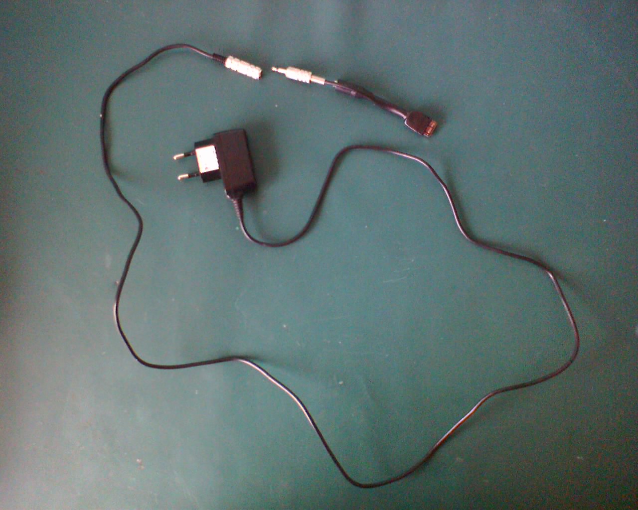

PříspěvekZaslal: ne březen 01, 2009 2:10 pm    Předmět: redukce na 3,5 jack + nabijecka Odpovědět s citátem
nevi mozna ze uz to tu nekde je ale vymyslel jsem bych rekl celkem uzitecnou vec Cool do redukce na 3,5 jack jem zabudoval jeste nabijecku ktrera se da odpojit pres 3,5 jack ovsem mono je to vyhodne pokud chcete poslouchat hudbu ve HF ale mate slabou nebo jeste hur vybitou baterii ja si to nemohu vynachvali vsak posudte sami Wink

mono či stereo máš to jedno , s mobilu ide stereo zvuk a ked spojis lavy kanal s pravym zbytočne to skratuješ , a funguje to aj zaroven nabijanie aj prehravanie na tom kabli ?

prave to je ta funkce toho gabelu Mr. Green ze muzu poslouchat a zaroven nabijet a jinak s tim monem je to nedorozumeni Laughing ja myslel ze ten jack na to nabijeni je mono (bo pro nabijeni je potreba jen +,-) ale vystup z mobilu je samozrejme stereo oto bych se neochudil Wink
jinak jako dalsi prislusenstvi k te nabijecce s jackem mam jeste konektor na x25, 35 a 45 a ten co na te nabijecce puvodne byl tzn.: x55, 65, 75
je to vyhodne kdyz nekam jedu ze nemusim tahat mrte nabijecek Mr. Green

ok, tak toto je muj komplet co pouzivam s 3,5 jackem jako nabijecku Wink
