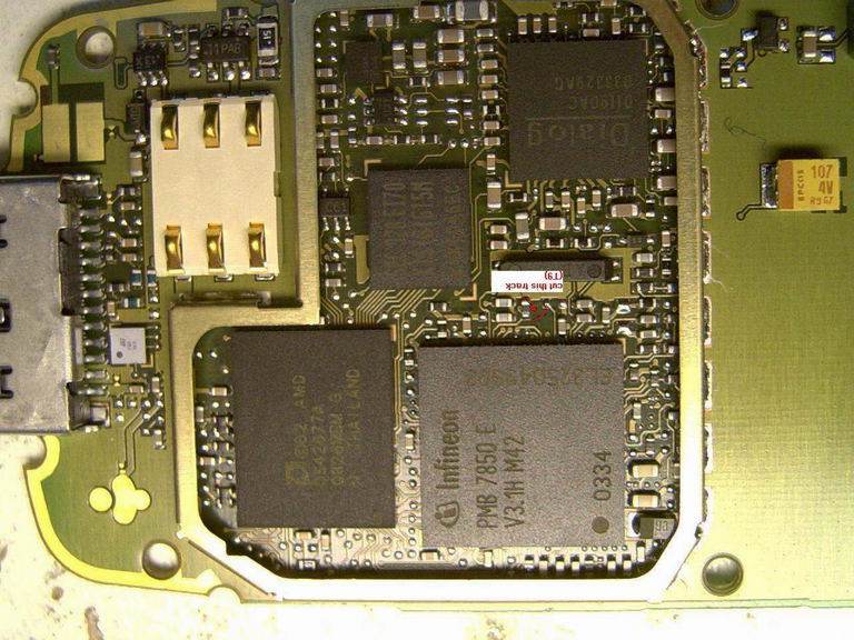

NETREBA! BOLI ZISTENE NOVE SKUTOCNOSTI!
Pod takým železným krytom to je všetko! Ten som jemne dal dole a lala ho: Infineon, dialog a náš vysnívaný test point! No pozerám podľa obrázka, pozerám: čo je to? dajaký biely škrabanček?? Shocked Shocked Shocked
Pozriem pod lupou a spať na obrázok- a ku*wa, ved to je urobeny test-point! Ako to? Nuž tak, že mobil bol raz v neautorizovanej predajni opravovaný na stejnú chybu (viď. pár príspevkov vyššie) a ten, čo to robil, musel spraviť test-point! Spojím mobil, pripojím k PC, spustím V_Klay a čumím jak taký kkt- detekovaný nový telefón, vytváranie FullFlashu! Skvelé! 21 MINúT! (omg...)
Fajn, po tomto prevratnom zistení mám hromadu otázok- ako teda z toho telefónu ALEBO Z FULLFLASHU pomocou V_Klayu vytiahnem tie dáta ako Obrázky, zvonenia, SMS, telef.zoznam??
A ako sa ten mobil po vytiahnutí tých dát musí alebo by sa mal pripraviť na nový firmware? Tým myslím že či sa dám formátovať alebo tak nejakk--...
Díky za horúce odpovede na moje ešte horúcejšie otázky Dancing Dancing Dancing

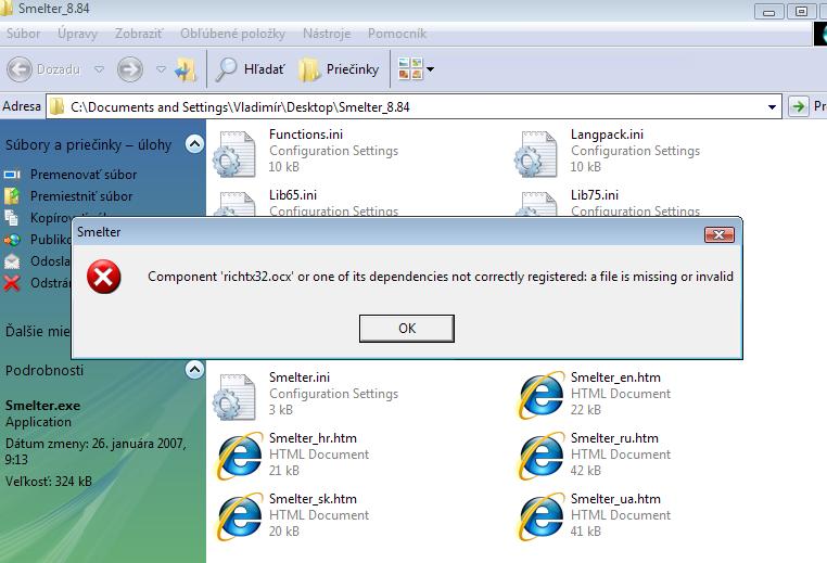

Hmmm,díky, ale nech stiahnem s našej stránky akúkoľvek verziu toho Smeltera, tak mi vypíše toto..
BTW: Nebojte sa, mám XP... To nie je Wista Mr. Green

este potrebujes toto: http://www.siemensmania.cz/download.php?file=/software/richtx32.rar

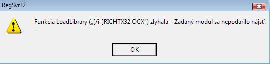

Hmmmm, vdaka ti velmi pekne, alee... Ja sa tých chýb snád nezbavím.... Ked zadám do Spustiť to, čo sa píše v tom readme, tak mi vypísalo toto....
Bolo to na ploche....Omg... d'oh! d'oh!

Pokud byl na ploše ten soubor RICHTX32.OCX, tak to není divu. Nakopíruj ten soubor nejdřív do :\Windows\system32\ a pak dej do "Spustit" RegSvr32... (jak je to v tom readme)

AAAch, jj díky, už to funguje...
