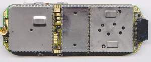

dá se opravit zesilovač, koncový stupeň u siemense c35? popř která je to součástka a kde je?
díky
PostPosted: Sun Feb 11, 2007 7:28 pm    Post subject: Reply with quote
Zosilovac (koncovy stupen) vyzera takto a nachadza sa pod plechom pod antennym konektorom. Je to ten plech zlava. Opravit sa neda, jedine vymenit.

souvisi s koncovym stupnem to ze nechyta C35 signal? Smile mam dve a chci z nich udelat jednu funkcni...

Ano,suvisi to aj s koncovym stupnom a praev on byva najcastejsia zavada pri poruche signalu.

Vacsinou, ked je vadny uplne, nenajde signal, tak isto aj ked mas vykricnik. Prijem funguje vysielanie nie= "!". Ked nemas uplne ziadny signal moze to byt aj procesorom. Lenze moze to byt aj inou suciastkou (diplexer, transceiver)

jak je ten koncovy stupen upevnen, pripajen... ma cin ze spodu soucastky nebo po sranach a da se to vubec vymenit mikropajkou?

Nie, iba horucim vzduchom. Cin je zospodku zosika.
