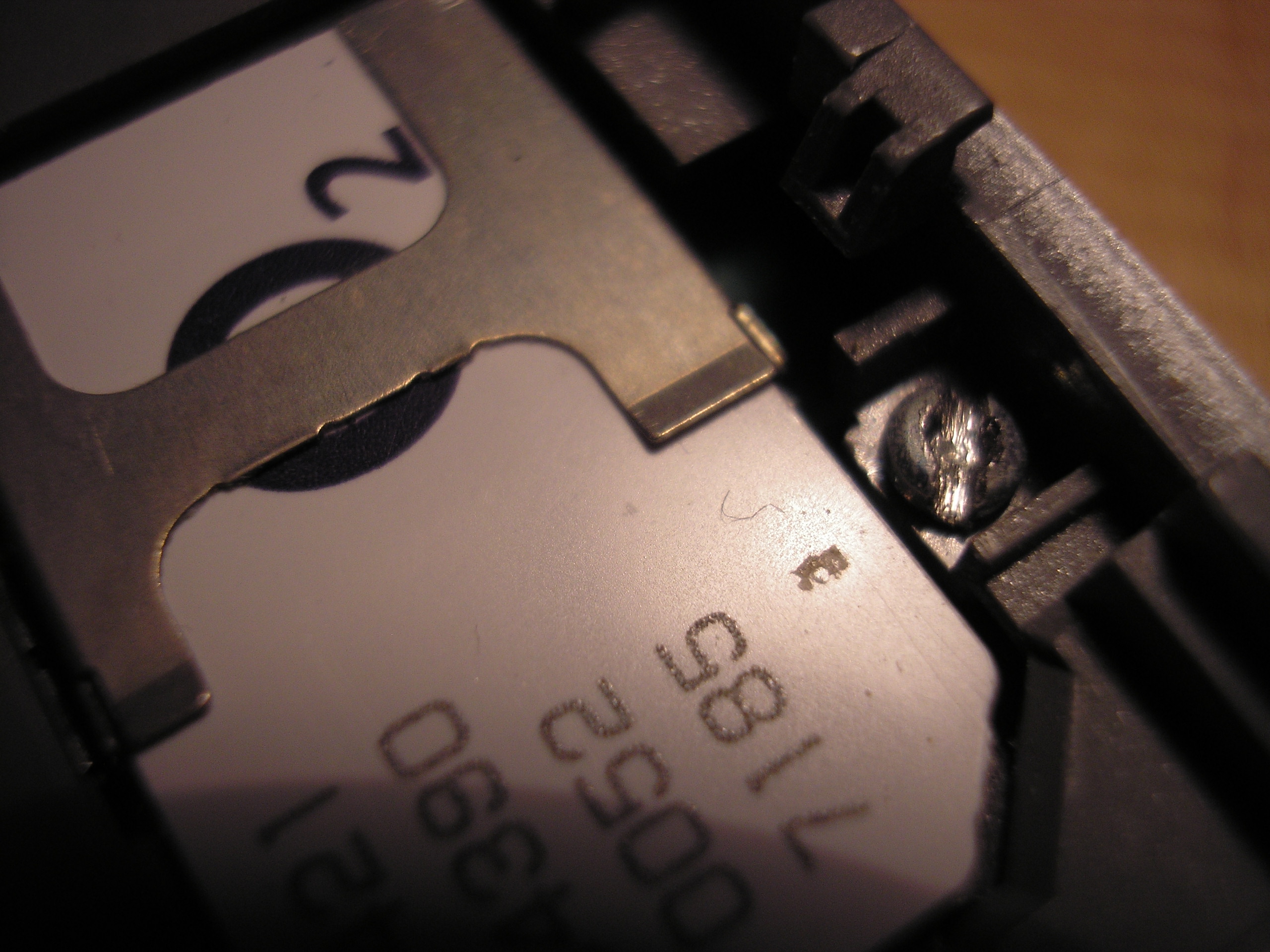

Zdar a sílu Siemensmaniaci,
po zakoupení dvou kompletních krytů na C75, jsem doam zjistil že nejsou předvrtané díry pro šroubky. (prvně sem se divil že tam šli tak blbě) Nevíte někdo jak šetrně udělat závit? Prosil bych návod. (pro lamy jako jsem já) Pray

vyvrtej dirku s průměrem asi o 1mm menší než je průměr šroubu ... a pak tam šroub prostě narvi je to vrut tak si závit vyřeže sám Wink

Taky sem si nevzpomněl jestli mario_liptov neměl náhodou šroubky ke krytům.
Narval sem tam ty moje starý šroubky. Ale už nejdou ven, protože mi párkrát přeskočil šroubováček. Absolutně nevím jak je (3) odtamtud dostanu Think
Mám pak ještě jednu desku na které je nefunkční joystick. Ta ej navyhození Brick wall
Kdyby bylo nejhůř tak vrtáček se zpětným závitem, zpětnej chod a je to Smile

natlac tam torx6 poriadne zatlac a otoc Wink a až ich vybere si do nich urob pilkou na železo takyto zarez Wink
EDIT: telever ,.,. si zlepy ? ,. sak tam mas srobik 100 krat zvacseny na cely monitor a ty ho nevidis d'oh! Mr.Red

Takyto zařez nějak nevidím. Very Happy
EDIT: ten poslední šroubek nejde vyndat. Budu ho musel převrtat. Taky sem si všiml že nejsou stejné u ME75 a C75 ty destičky pod klávesnicí :'( takže budu muset doobjednat. Kdyby jste si někdo něco objednával od mario_liptov, tak mi prosím dejte vědět. Díky
