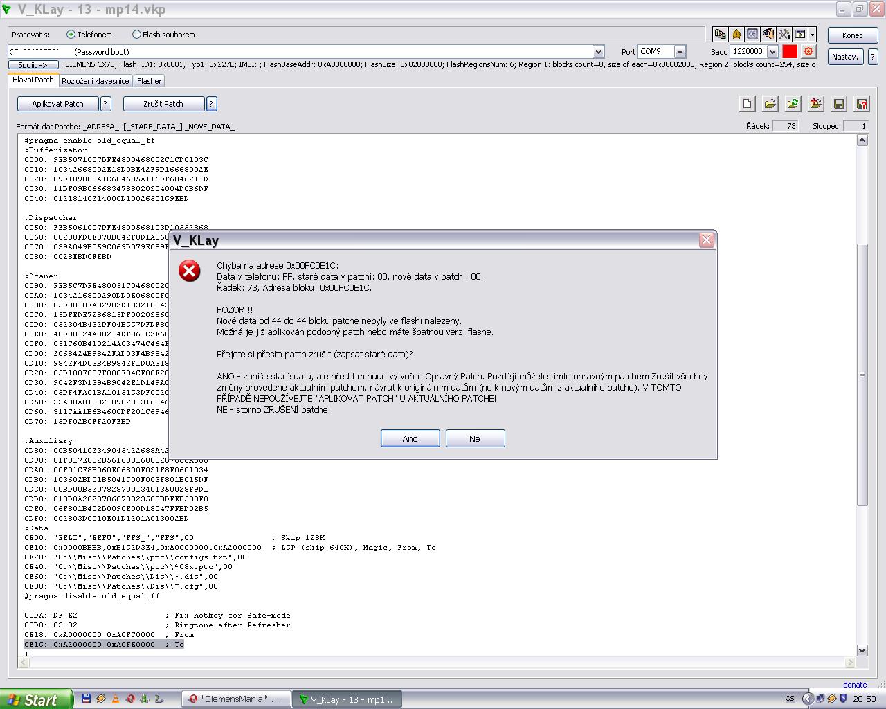

Zdravim,
snažil jsem se jako začátečník sprovoznit elfy na moji cx70/fw56/. Překvapivě jsem si sehnal správný kabel, ovladač, naemuloval usb na serial, vytvořil si kody a ovladače pro v-klay a provedl pár zkušebních patchů, které proběhly korektně. Rozhodl jsem se tedy, že zajdu dál a zkusím si nahrát patche potřebné pro zprovoznění elfů. Postupoval jsem dle návodu tady na stránkách, ale ke zdárnemu konci jsem nedošel. O to tu ale nejde. Chtěl jsem patche zase odebrat, ale ejhle Masterpatch14 mi odebrat nejde. Všechny ostatní šly v pohodě. U tohohle mi vyjede chyba, kterou přikládám do přílohy. Zkusil jsem i vytvořit opravný patch, a zkusit ho odebrat, ale i když to napíše, že byl odebrán, když spustím program znovu, a zkusím, jestli tam patch je, znovu ho najde. V telefonu se to projevuje tak, že nemohu zjistit info o paměti(jednotka-info) z menu 8(napíše to "chyba profilu!", ale musím do správe souborů.
Můžete mi nějak poradit?
Díky moc
Fullflash zálohu mám.
 patch.JPG | Description:  | Filename: patch.JPG | Filesize: 212 KB | Downloaded: 435 Time(s)
39.00 SMM
PostPosted: Fri Dec 05, 2008 10:04 pm    Post subject: Reply with quote
Přehraj FW data neztratíš a patche se odstraní všechny.
