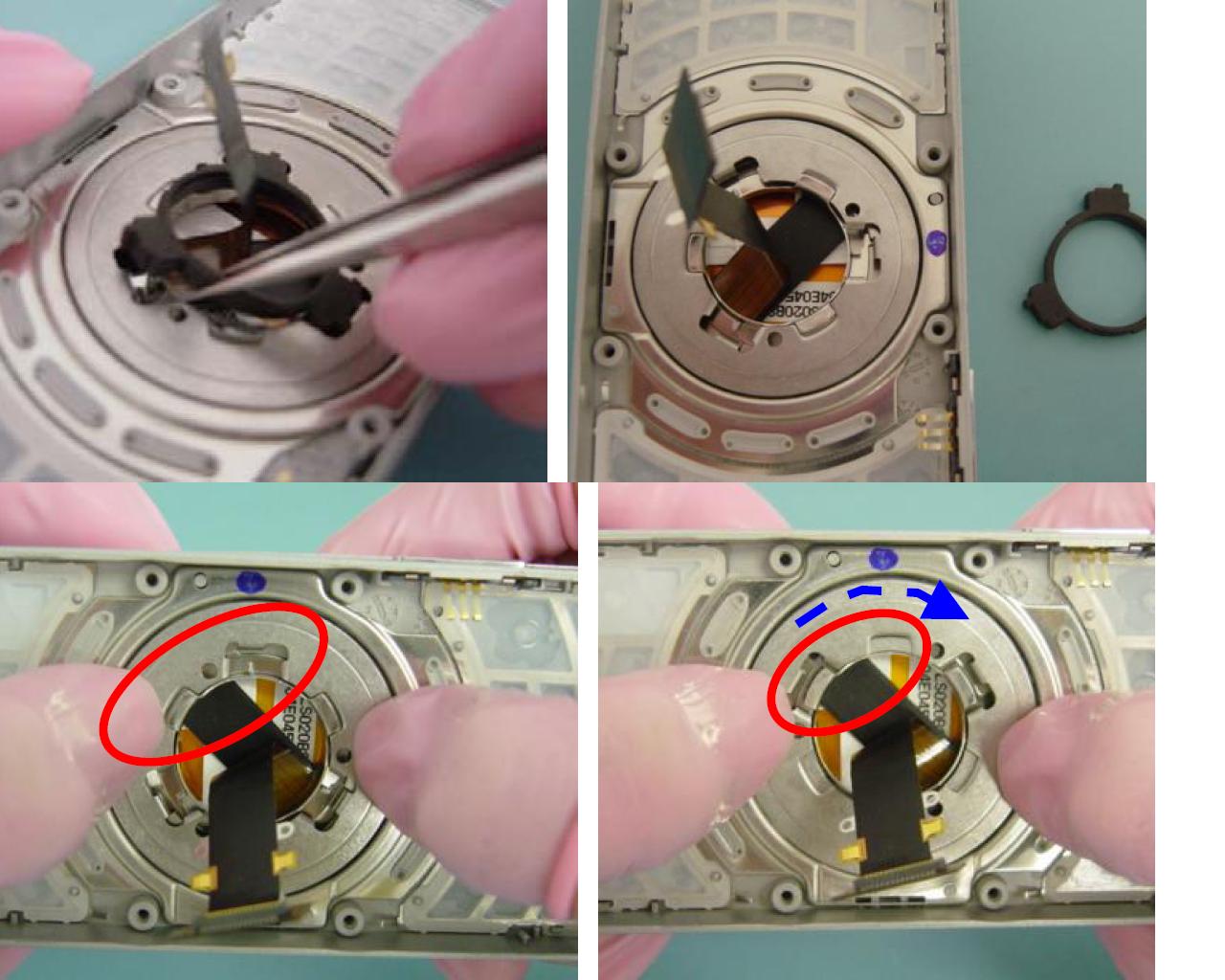

Ahoj,
Potreboval bych poradit. Na me SK65 mi zacinaji trochu zlobit dialogova tlacitka (musi se o dost vic zmacknout, aby zareagovaly), tak jsem se chtel podivat dovnitr, jestli tam neni jen nejaky prach a jiny neporadek, ktery by sel vycistit, jenze jsem se vubec nedostal dovnitr.
Spodni cast sla rozebrat snadno, ale nevim, jak otevrit horni cast, kde je displej. Odsrouboval jsem 5 sroubu, ale na ten sesty se nedokazu dostat ani kdyz uplne rozeberu spodni cast a ani kloub nevypadal, ze by sel nejak rozpojit. Urcite je na to nejaka finta, na kterou jsem neprisel. Poradite?
Prikladam fotku. Nevim, jak se dostat na posledni sroubek (hned vedle sedeho capliku), kdyz je z nej v kterekoli poloze videt maximalne pulka.

Tadeto:
 untitled.JPG | Komentář:  | Soubor: untitled.JPG | Velikost: 131.8 kB | Staženo: 389 krát

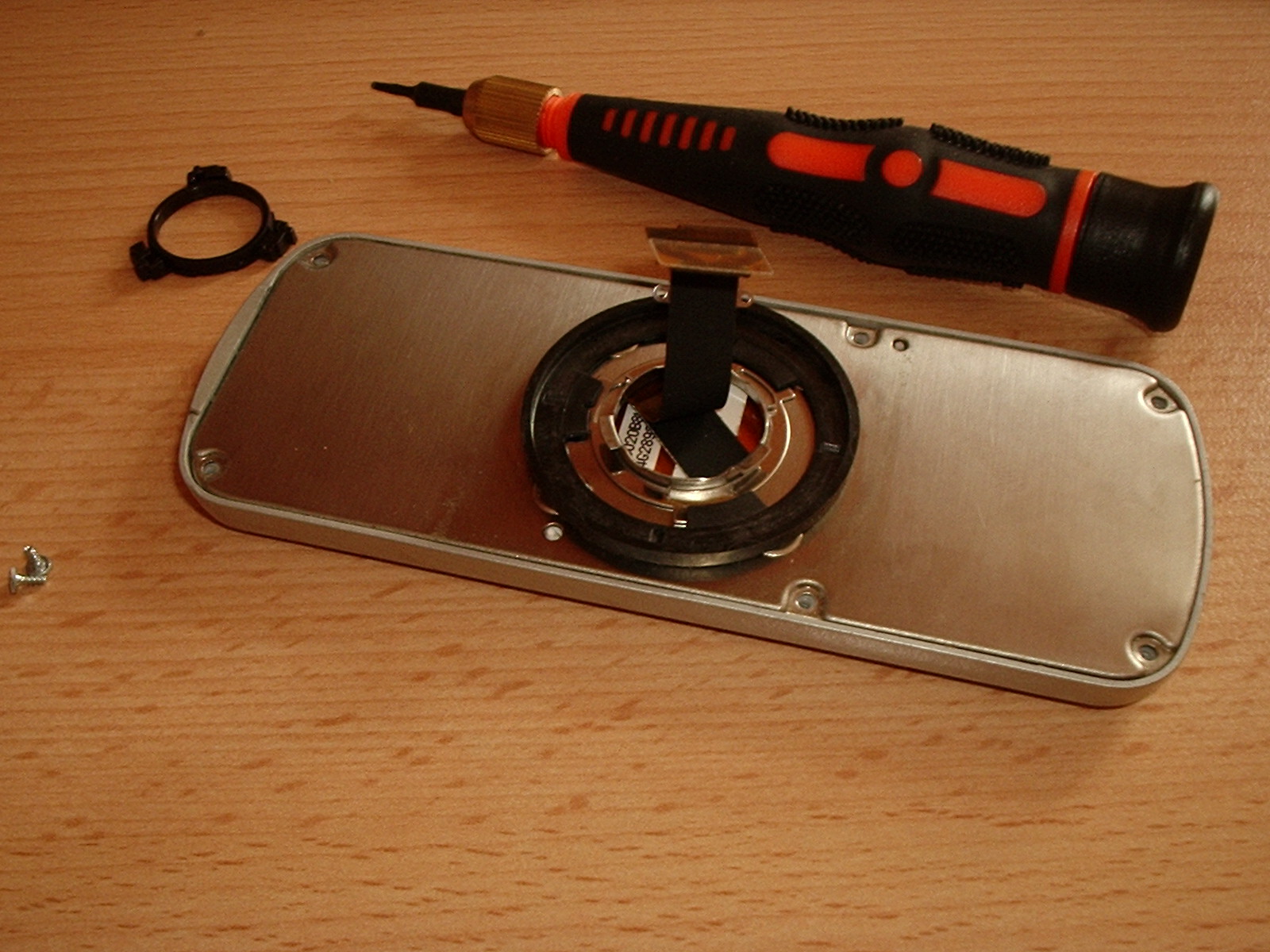

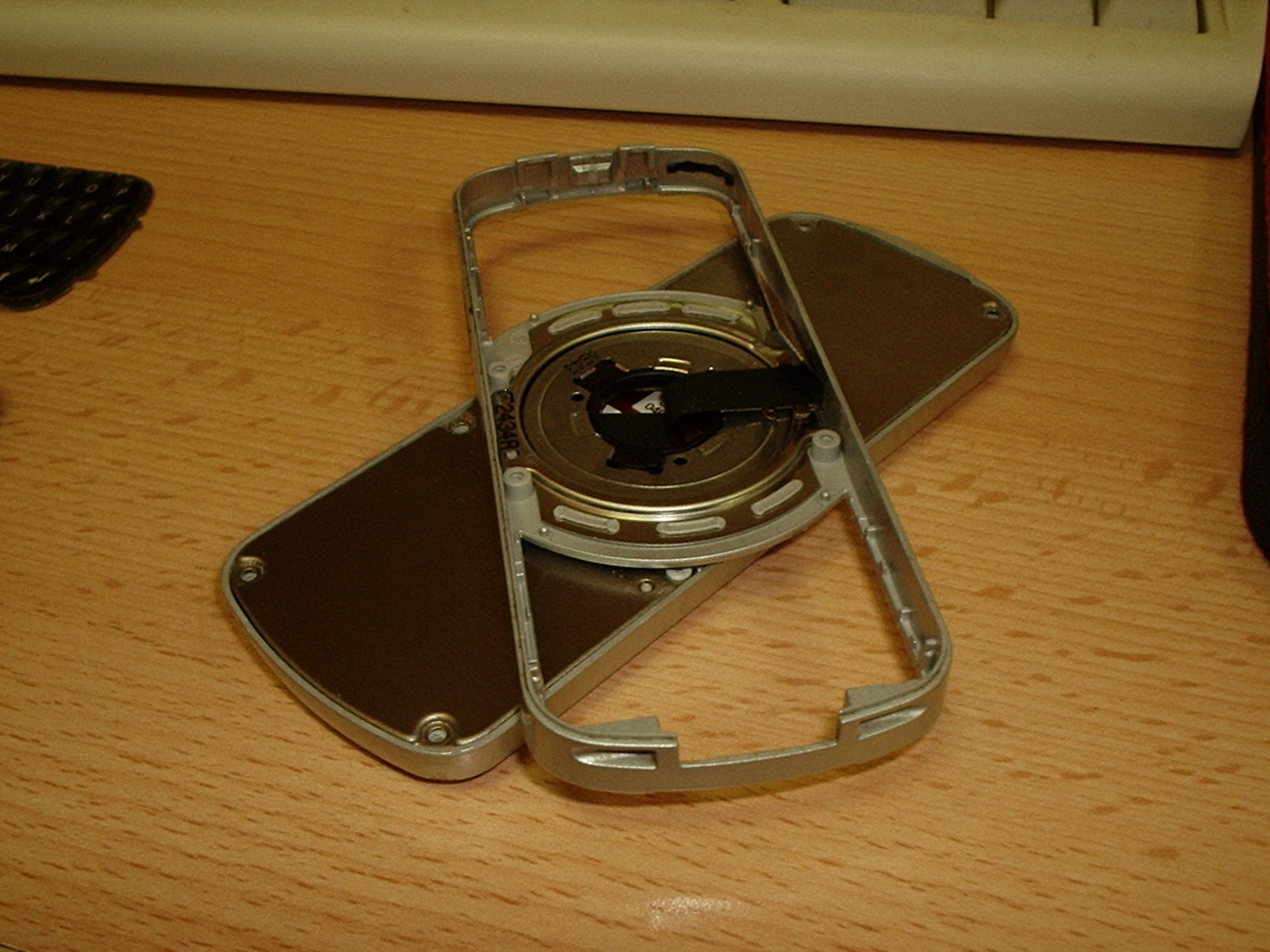

Prosimte a jak potom dal? Smile
Rozdelal jsem kloub a konecne mohl vysroubovat vsech 6 sroubku, ale zjistuju, ze porad nevim, jak dovnitr....
Mozna to jeste nekde drzi nejaky zoubek, ale nerad bych, aby mi kryt praskl. Mozna se to nejak ma odjistit dirou po kloubu, akorat nevim jak. Sad
Zkousel jsem hledat na internetu, ale asi nevim, jake klicove slovo zadat...
 P7048963.JPG | Komentář:  | Soubor: P7048963.JPG | Velikost: 414.96 kB | Staženo: 389 krát

Podpac to podla obrazka:

Diky moc za pomoc. Applause
Tak jsem si konecne telefon hezky vycistil, i kdyz na klavesnici to bohuzel ma vliv akorat esteticky. Pokud bych chtel, aby dialogovy tlacitka reagovaly i na slabsi zmacknuti, tak jako driv, to by se asi musela vymenit ta desticka s bublinkami, co je pod klavesnici, coz?
No budu si muset rozmyslet, zda ma smysl ji schanet nebo se smirim s tim, ze musim pouzit o trosku vic sily nez driv. Rolling Eyes
