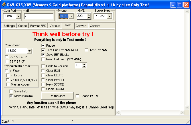

BCORE som este neprehraval. Ako sa prehrava?
Tipujem ze to bude v papua zalozka Flash. Co treba vsetko zaskrtnut?
 papua.png | Komentář: Papua-Flash | Soubor: papua.png | Velikost: 25.5 kB | Staženo: 413 krát
PříspěvekZaslal: ne březen 13, 2011 2:05 pm    Předmět: Odpovědět s citátem
save info
make backup
pause
new bcore
a do the job
alebo skus ak by to nešlo aj ten chaos bot zaškrtnuť ...
hlavne si vyplň spravne udaje čo sa tyka HWID a pod.
