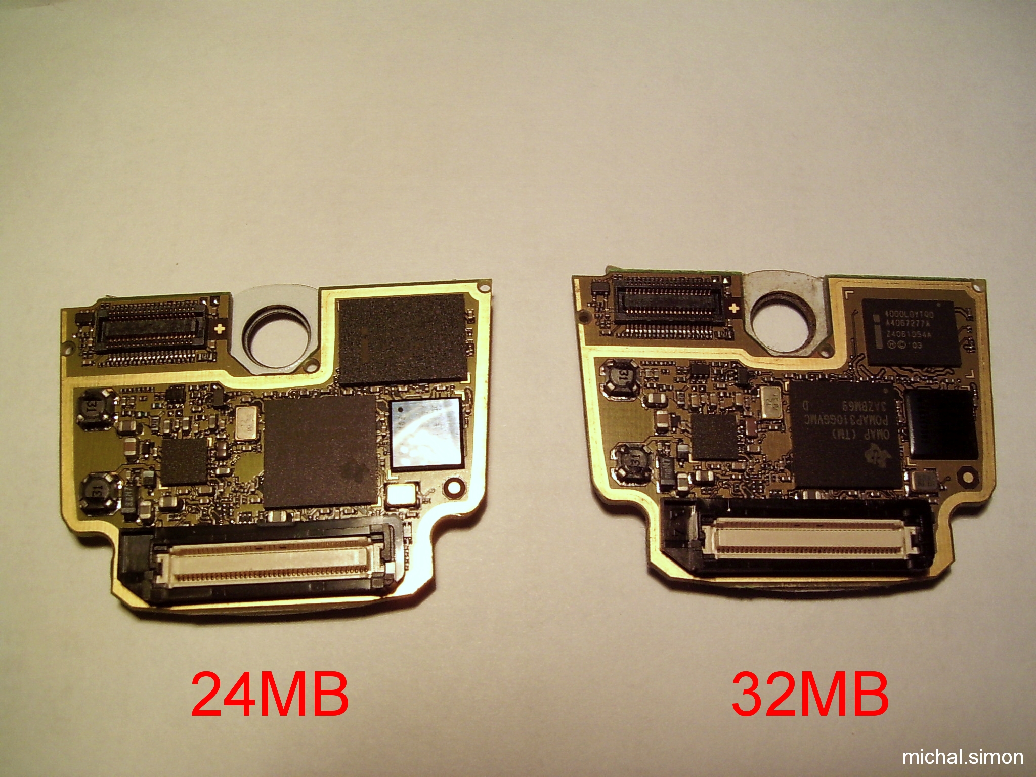

Objevovaly se tady dotazy ohledně rozdílů mezi MMI deskami. Na fotce v příloze je vše jasně vidět. Pokud by věděl někdo o nějakých dalších rozdílech, doplňte mě prosím Wink
24MB
- starší
- velký integrovaný obvod s flash pamětí
- nedá se aplikovat patch na zvětšení C:
32MB
- novější
- malý integrovaný obvod s flash pamětí
- C: se dá zvětšit až na 11.8MB

tak mam 24 d'oh! Crying or Very sad
